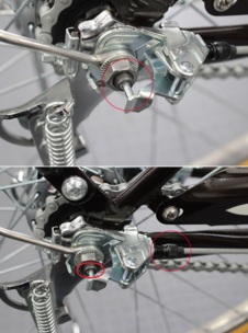

内装三段変速って意外と壊れやすいな、5年乗ってるブリヂストンのステップクルーズが一番重い三速に入れたら戻らなくなった。ただでさえスチールフレームなのに坂道が地獄だよ

>>26
>三速に入れたら戻らなくなった
変速の調整がずれたとかはない?
あるいはスムーズに動かないとか?
確認は簡単だから見てみればいい
https://www.cb-asahi.co.jp/contents/category/maintenance/...
ずれていたり動きが悪い時は、ワイヤーの取り回しで途中で引っかかって、変に引っ張られていないかもチェック

>>33
YouTubeで見てその辺はチェックしたけど治らなかったんで、自転車屋に持って行ったら変速のワイヤーが切れてたらしい。
ワイヤーの取り替えで7000円もかかったよ。
